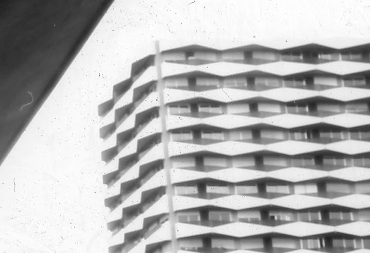

Ca m'a pris d'un coup hier,
je suis allé acheté une boite en plastique 190x110x60,
un trou,
un bouchon de 11mm environ
un super angulon 65/5.6 en tête
J'allais me faire un dos pour du 120, puis nan, la flemme pour le moment....
J'ai mis un papier ilford RC, f16, 4sec.
et voilà :
Untitled by Colin_colin_colin_colin_colin_colin_colin_colin, on Flickr
vous en pensez quoi ? (à part les pétouilles hein... !)
C'est normal la dynamique minable d'un papier ?
J'ai mis sciemment l'objo plus prêt, pensant que à f16 j'aurai l'infini, ça m'a l'air correct....

Sténopé plus lentilles ?

Il me semble que la focale d'un objectif, c'est pour l'infini.
L'intérêt serait de le caler sur l'hyperfocale si tu est sûr de toujours faire du f 16.
Et remplacer le papier par un bout de plan-film...

J'ai lu dans Way Beyond Monochrome qu'il fallait un filtre jaune pour utiliser du papier en tant que négatif
Quelle est la taille en millimètres de tes clichés avec ton bricolage ?

J'y connais pas grand chose en bricolage, par contre, la photo, elle est pas dégueulasse! J'aime le rendu très contrasté

Non non, pas sténopé plus lentilles, c'est bien un appareil photo... disons que provisoirement j'ai mis un bout de papier.
Au début je voulais taper dans le 6x17... mais vu que ma vitrine est uniquement sur internet...ce format ne se prête pas trop à cela.
Je planche maintenant vers un 6x12 ou 6x10 (comme le plaubel veriwide)
Du coup, les dos chinois deviennent intéressant.
Le filtre jaune, oui en effet j'avais zappé ça.... vu que le papier n'est pas sensible dans l'IR .... ? ça tombe bien j'en ai un du bon diamètre...
La taille c'est environ 9x15cm.
Le magasin 120 est prévu... mais j'hésite encore sur la taille du néga.

Je blaguais en parlant de sténopé à lentilles.
Mais à f/16 tu n'auras jamais autant de profondeur de foyer qu'avec un sténopé qui est beaucoup plus diaphragmé, d'où la nécessité de faire une mise au point, sinon à chaque prise de vue, du moins à l'hyperfocale à f/16 une fois pour toute.
Ce système est utilisée en photo astro du ciel profond (nébuleuses et galaxies) avec mise au point sur l'infini.
Là les optique s'utilisent à pleine ouverture et la mise au point doit être très précise.

Pour faire la mise au point avec des optiques grand angle pour chambre 4X5 de focales 47mm à 90mm. On peut même les commander vierges de toute graduation avec ou sans l'élément frontal. Obturateur Copal 0 obligatoire...Du coup, on passe d'un bricolage à quelque chose d'un peu plus sérieux :

Le moins cher est encore de reprendre un bloc hélicoïdal d'objectif pour réflex 24x36.

merci pour vos messages (que j'avai pas vu)
en effet ça donne des idées ces rampes helicoïdales... !
Je viens d'acheter un dos 6x12 chinois, on verra ce que ça donnera...!

Sinon les soufflets macro, ça permet pas mal de choses avec un peu de bricolage (virer un des deux cotés pour mettre un soufflet adapté).

Les UGA en moyen / grand format laissent peu de place pour un soufflet.
